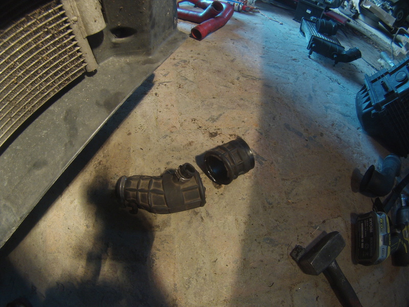

Par contre, Alfa n'est pas au plus haut de ça forme à la maison ... affraid  Crying or Very sad
Intercooler HS, durite d'admission d'air turbo fissurée, jeu dans la turbine du turbo, en autres affraid
