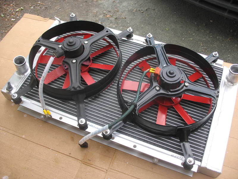

Changement du ventilo. d'origine en cours.
Pris à la casse du coin pour 20€.
Restauration GTV6 de 1983... - Page 16 Reno_v10
Ø quasi identique à l'original.
Restauration GTV6 de 1983... - Page 16 Reno_v11
Le tout démonté...
Restauration GTV6 de 1983... - Page 16 Reno_v12
La découpe pour le passage du moteur. Les fixations sont identiques à quelques millimètres prêt.
Restauration GTV6 de 1983... - Page 16 Reno_v13
Décapage car la peinture part en morceaux
Restauration GTV6 de 1983... - Page 16 Reno_v14
L'installation a déjà commencée sur le nouveau radiateur. Montage sur petits silent-bloc M6.
Restauration GTV6 de 1983... - Page 16 Reno_v15

La mise en peinture a commencée également. Reste une seconde couche de noir avant la remontage final.
Restauration GTV6 de 1983... - Page 16 Radiat10

Quelques photos de l'amélioration du système de ventilo. du radiateur en plus du remontage final.
La peinture est terminée:
Restauration GTV6 de 1983... - Page 16 Remont10
Mise en place...
Restauration GTV6 de 1983... - Page 16 Remont11
Restauration GTV6 de 1983... - Page 16 Remont12
Restauration GTV6 de 1983... - Page 16 Remont13
Restauration GTV6 de 1983... - Page 16 Remont14
Prochaine étape, le remplissage.

super montage, pourvu que ça marche thumright
Cette fois-ci, j'ai tout vérifié avant, le thermo-contact, les 2 moteurs électriques et le cablage.
Pas de fuite en vue... cheers

Bravo pour l'astuce du système de ventilation du radiateur !
Et pour le reste du travail bien sur !

salut pascal !
superbe boulot ! elle est vraiment magnifique !
je vais certainement te piquer ton idée des petit silent bloc sur les ventilo en remplacement des caoutchouc d'origine ;D

raf49 a écrit:
salut pascal !
Merci "Raf"
Essayes de trouver des silentblocs moins longs que les miens. J'ai du décaler l'ensemble moteur/hélice vers le radiateur avec des entretoises.
