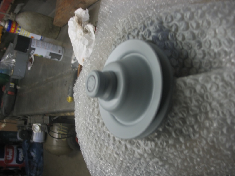

La poulie de pompe a été décapée, 2 couches d'anti-rouille et de noir satiné.
Restauration GTV6 de 1983... - Page 2 Pompe_10
Restauration GTV6 de 1983... - Page 2 Pompe_11
