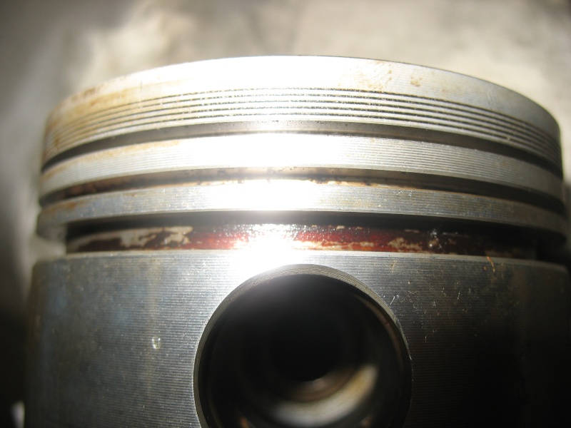

Les gorges de segment ont besoin d'un bon nettoyage.
Restauration GTV6 de 1983... - Page 5 Change12
Pistons après un bon décalaminage.

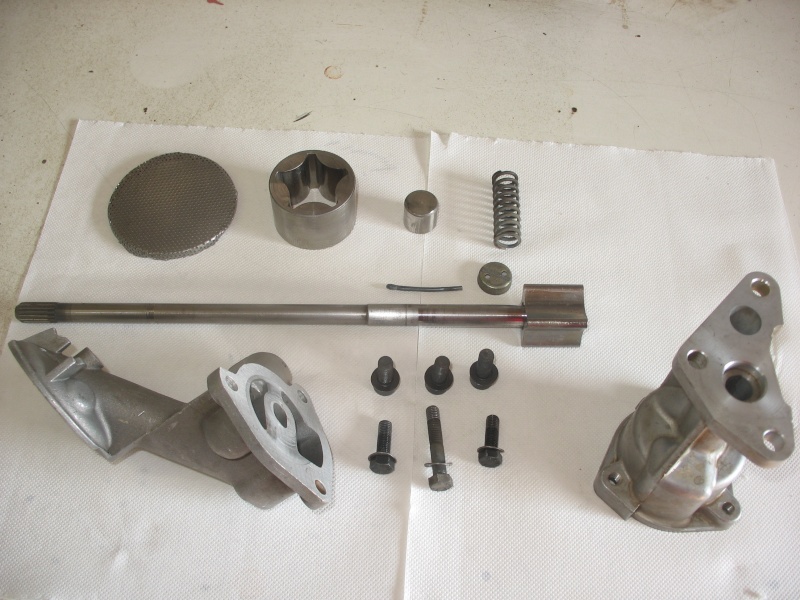

Je vais me pencher prochainement sur ma pompe à huile. Quelqu'un a-t-il des tuyaux à ce sujet ? (démontage, contrôle...)

Finalement, tout est disponible sur le forum, donc démontage, nettoyage, contrôle et remontage.
Besoin d'un bon nettoyage
Restauration GTV6 de 1983... - Page 5 Pompe_10
Restauration GTV6 de 1983... - Page 5 Pompe_11
Restauration GTV6 de 1983... - Page 5 Pompe_12
Prêt pour le remontage
Restauration GTV6 de 1983... - Page 5 Pompe_13
Mais avant, ébavurage des usinages ... Pas "cool" ces bavures dans le circuit d'huile.
Restauration GTV6 de 1983... - Page 5 Pompe_14
Petit meulage au bon endroit...
Restauration GTV6 de 1983... - Page 5 Pompe_15
Remontage terminé, petite usure du rotor (au niveau de la cote du plan de joint) mais rien de grave...
Restauration GTV6 de 1983... - Page 5 Pompe_16

Voilà, tout est prêt ou presque, je vais pouvoir me lancer dans le remontage de mon moteur et +++
Restauration GTV6 de 1983... - Page 5 Carros29Restauration GTV6 de 1983... - Page 5 Cylind12Restauration GTV6 de 1983... - Page 5 Ryfect10Restauration GTV6 de 1983... - Page 5 Remont14Restauration GTV6 de 1983... - Page 5 Comman15Restauration GTV6 de 1983... - Page 5 Pompe_17Restauration GTV6 de 1983... - Page 5 Piyces10Restauration GTV6 de 1983... - Page 5 Carter11Restauration GTV6 de 1983... - Page 5 Rodage10Restauration GTV6 de 1983... - Page 5 Admiss10Restauration GTV6 de 1983... - Page 5 Carros30Restauration GTV6 de 1983... - Page 5 Gtv6_p11
