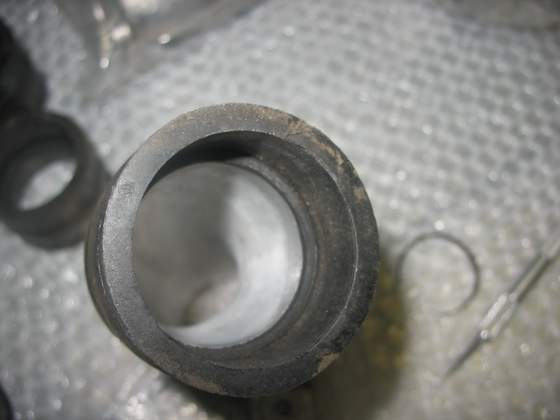

Cette après-midi, remontage de la boîte à air et des pipes d'admission qui seront ajustées avec les manchons du plenum.
Restauration GTV6 de 1983... Ryfect10
Restauration GTV6 de 1983... Ryfect11
Notez la différence de Ø entre les deux.
Restauration GTV6 de 1983... Ryfect12
Et après ajustage...
Restauration GTV6 de 1983... Ryfect13
Les joints d'injecteur devront être changés...
Restauration GTV6 de 1983... Ryfect15
