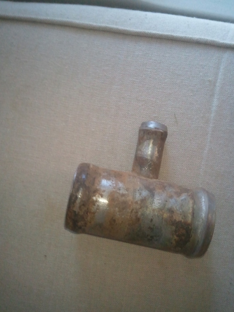

Je démonte les durites et voici l'état d'un raccord...la pièce entouré sur la photo...
Voici l'état...
J'ai poncé l'extérieur et j'arrive à ravoir la pièce mais c'est loin d'être impeccable...
et voici l'intérieur...
Bref, je voulais votre avis...est-ce que je remonte en reponçant pour être le plus propre possible ou il faut changer...le métal est par endroit bien bouffé et l'intérieur est plutôt propre, du dépot mais je suppose qu'il vaut mieux pas poncer à l'intérieur...
Merci de vos conseils.
Messages : 9842
MessageSujet: Re: Vidange et nettoyage du circuit de refroidissement   2/2/2016, 18:18
Si tu ne trouves pas mieux tu pourras la remonter après ponçage et un coup de barbouille.
