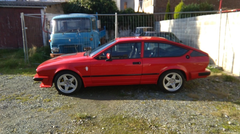

moi j'ai des ressorts court Eibach et des B6 sur mon GTV6 et je peu dire que cela change radicalement la tenue de route et mon GTV6 est en plus decranté et jante en 16
la tenu de route est largement mieux par rapport au début de son achat voila une photo
