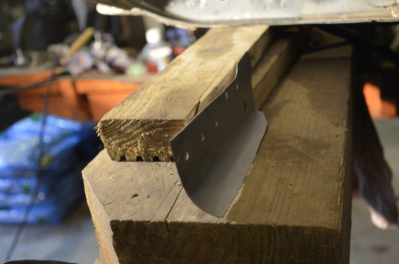

voici le gabarit pour la tole du tirant de chasse qui était pourri.
Alfa Romeo 75 twin spark - Page 3 _dsc0012
y a plus qu'à fignoler tout ça!
