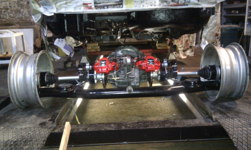

salut,
j'ai pour projet de tout sortir pour arriver à ça (photo du forum, mermoz24)
Mais je me pose deux questions, dont je suis sûr de trouver réponse auprès de vous et de votre expérience:
- quel est le recul nécessaire à avoir derrière la voiture pour pouvoir sortir l'ensemble?
- y'a-t-il quelque part un tuto illustré? j'ai pour le moment le détail de l'excellent site suivant:

Messages : 9842
MessageSujet: Re: dépose De dion avec boîte de vitesse   2/11/2015, 18:47
Le recul il faut environ la longueur de l'ensemble voire un peu moins en faisant pivoter, attention à lever bien haut pour faire passer les roues, c'est pourquoi j'ai mis l'ensemble sur un chariot afin d'éviter de lever l'Alfetta jusqu'à Saturne...
Messages : 3887
MessageSujet: Re: dépose De dion avec boîte de vitesse   2/11/2015, 18:55
je confirme, j’emploie aussi la technique du chariot, c'est de loin la plus simple.
Ne pas oublier de mettre un soutiens (barre) sous la boite.
Messages : 1106
MessageSujet: Re: dépose De dion avec boîte de vitesse   3/11/2015, 06:37
merci de vos réponses
vous voulez dire que vous ne sortez donc pas l'ensemble avec les roues mais sur un chariot c'est ça?
j'ai environ 1 mètre 40 au cul de l'auto. vous pensez que c'est suffisant?
autre question, j'ai pour habitude de lever mes transaxle par le de dion, mais là du coup, comment vous levez la voiture?
personne n'a proposé de tuto encore pour cette opération? je suis étonné. j'en ferai un si c'est le cas.
Messages : 3887
MessageSujet: Re: dépose De dion avec boîte de vitesse   3/11/2015, 07:06
tout dépende du chariot, le leve le de dion avec un cric de chaque coté, je met le chariot, les chandelle et je tombe l'ensemble sur le chariot en m'aidant d'un cric rouleur sous l'arrière de la boite.
Messages : 1310
MessageSujet: Re: dépose De dion avec boîte de vitesse   3/11/2015, 08:32
Je n'utilise pas de chariot. J'utilise les roues
Et pour ne pas lever la voiture trop haut, je mets de vieilles jantes abimées sans pneus et une planche attachée sur le dedion pour supporter la boîte.
Je fais rouler l'ensemble en dessous de la voiture levée sur chandelles. Et après il n'y a plus qu'à refixer le tout.
Messages : 14090
MessageSujet: Re: dépose De dion avec boîte de vitesse   3/11/2015, 09:52
Parel que GTV007.
Voilà à peu près la place qu'il faut....
Messages : 1106
MessageSujet: Re: dépose De dion avec boîte de vitesse   12/11/2015, 17:39
et voilà:
