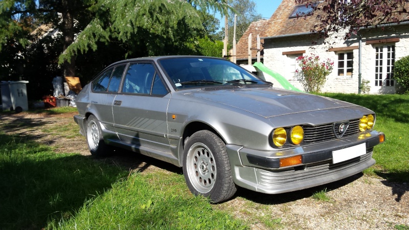

voici la belle:
présentation 20151011

Tu as bien avancé tout de même, et c'est un beau GTV6 Prod ? il a des Ronal et pas les Gotti d'ou ma question.

je ne sais pas trop si c'est un vrai prod.
mon père à toujours parlé d'une version prod, le dernier de la série, mais il est numéroté 399 ce qui signifierait qu'il y en ait eu 400 et il semble que seulement 300 ont été produit (j'ai entendu dire qu'il y avait une une petite rallonge sur la série, mais c'est peut être (sans doute) une légende) donc je ne sais pas trop.
