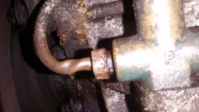

Donc retour sur le bas du raccord 3 voies, et là c'est le drame affraid affraid :
Présentation Alfetta 1800 1978 - Page 4 Img_2054
Tant pis.... il faudra percer et retarauder ou racheter en neuf ou trouver une solution... pour la suite le té, le raccord flexible et la durite gauche viendront avec l'étrier gauche : Neutral Neutral

Ah oui j'ai un té avec les 2 durites rigides d'étriers arrière vu que tu as du le casser à cause de la corrosion.

raf49 a écrit:
un bon coup sur les têtes de vis pour les décoller déjà Smile sinon a la disqueuse et remplacement par des vis btr =)
J'avai déjà essayé avec un marteau assez lourd, mais je n'avais pas de jet ou de pièce en métal qui me permettait de taper bien à plat. J'ai donc tapé sur la tête et un peu en biais, pas idéal mais mieux que rien Sad Sad . Je recommencerai avec un fer rond de type fer à béton pour taper bien sur la tête et bien dans l'axe Paf Paf Paf .
raf49 a écrit:
pour la vis couper dans le T si tu a un poste a souder tu peut tenter de souder un écrou sur le bout de vis puis le refroidir et dévisser souvent sa marche la chaleur dilate le tout en refroidissant la vis se rétracte et elle se débloque
Je peux me faire dépanner d'un poste à souder à l'arc. Je pourrai toujours essayer, mais avec une bonne mêche métal j'aurais peut être un résultat satisfaisant sur l'extraction du corps de la vis.
raf49 a écrit:
sinon pour le flexible qui tourne sa risque d’être dur dur .. le mieux serait de le remplacer y'a pas mal de boite qui te les refont au modèle pour 10 -15 euros
Pour une fois, c'est pas un truc qui me fait peur, je sais que ca se refait très bien chez des spécialistes du freinage. Quand j'ai acheté ma clef à tuyauter vendredi, le gars m'a proposé direct de refaire les durites si ca sortait pas correctement.
raf49 a écrit:
et pour les rivet pourquoi ne pas mettre des vis et écrou ? je ne sais pas comment sa ressort de l'autre coter mais tu sera peut être moins embêter ?
Il me faut moins de 6mm derrière pour que ça passe correctement. J'étais resté sur des rivets pour être dans l'esprit de l'origine, mais effectivement un écrou et un boulon en diamètre 4 et longueur maxi de 6, ça existe et ça se trouve facilement. J'aurais juste une légère surépaisseur du coté intérieur de la porte avec la tête de vis au moment de la repose de la garniture.
Présentation Alfetta 1800 1978 - Page 4 Empty
MessageSujet: Re: Présentation Alfetta 1800 1978   Présentation Alfetta 1800 1978 - Page 4 Icon_minitime13/10/2015, 19:58
Il me faut moins de 6mm derrière pour que ça passe correctement. J'étais resté sur des rivets pour être dans l'esprit de l'origine, mais effectivement un écrou et un boulon en diamètre 4 et longueur maxi de 6, ça existe et ça se trouve facilement. J'aurais juste une légère surépaisseur du coté intérieur de la porte avec la tête de vis au moment de la repose de la garniture.[/quote]
les vis a tête poèlier peuvent peut être éviter l’épaisseur, mais pas sur au vu du diamètre que sa existe et que se soit réellement intéressant malin
mais je suis étonner que les rivet en 4.8 x 6 n'existe pas ? je regarderais a mon boulot demain Smile
Elef@n
Elef@n
Messages : 137
Date d'inscription : 07/09/2015
Localisation : 69 - Rhône
MessageSujet: Re: Présentation Alfetta 1800 1978   Présentation Alfetta 1800 1978 - Page 4 Icon_minitime13/10/2015, 21:52
Ça doit bien exister vu que casto en vends lol! lol! lol!
Le quincailler chez qui je suis allé vendredi avait pas plus court que 8, j'ai cru que ça pourrait aller. Je me suis trompé ! :mrred:
Elef@n
Elef@n
Messages : 137
MessageSujet: Re: Présentation Alfetta 1800 1978   Présentation Alfetta 1800 1978 - Page 4 Icon_minitime16/10/2015, 13:29
Bon alors ....
Semaine calme et "intellectuelle" Shocked Shocked : j'ai repris la RTA et voici les infos sur les couples de serrage pour les freins (soumise à précaution avec les erreurs de typo, mais cela me semble correct) :
Présentation Alfetta 1800 1978 - Page 4 Img_2055
Normalement avec un couple de 4,7 à 5,4, je devrais pas avoir besoin d'une force hallucinante pour les sortir...
Je vais donc prévoir :
- remonter encore un peu la voiture sur les chandelles pour me faire plus de place, ca facilitera la mise en place d'un bras de levier
- trouver un petit chalumeau type butagaz pour chauffer les tetes de vis et la sortie des filetages, ca devrait aider également
- taxer une clef de 15 à oeil à beau-papa (en même temps que le chalumeau Very Happy Very Happy ) vu que j'ai pas été en acheter une
J'aurais qq jours de vacances en début de semaine prochaine, j’espère arriver à sortir ces 6 vis sans trop de galère et sans les casser. Dans le meilleurs des cas, j'attaquerai l'autre coté, mais je crois que je reve un peu trop drunken drunken drunken ....restons prudent et patient Wink ....
Je prendrais probablement des BTR en remplacement lors de la repose.
Je vous tiens au courant des dégâts dans la semaine qui vient !
