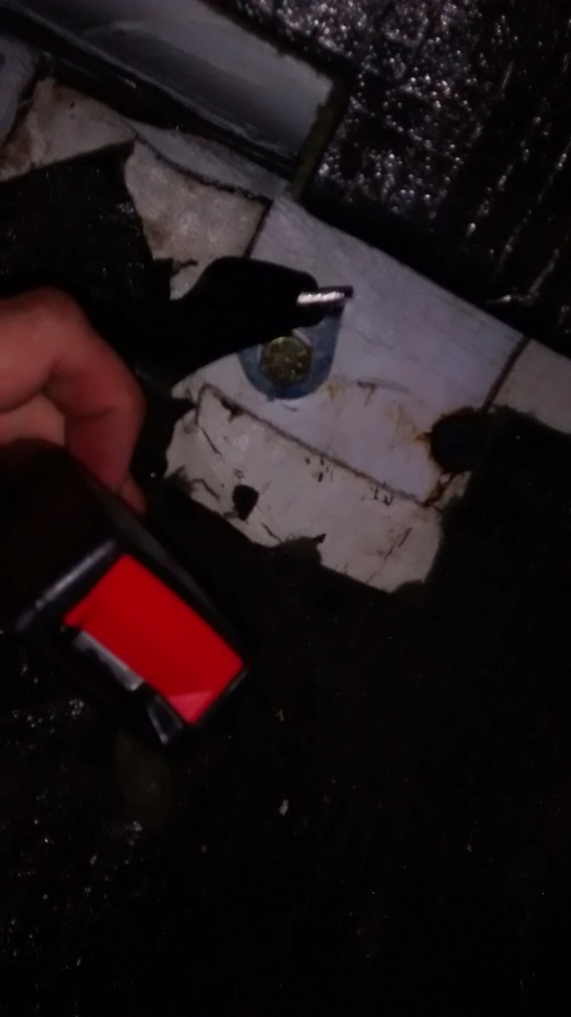

Pour découvrir une nouveau surprise : les attaches de ceintures étaient cachées sous la banquette, mais je n'ai pas les brins textiles...

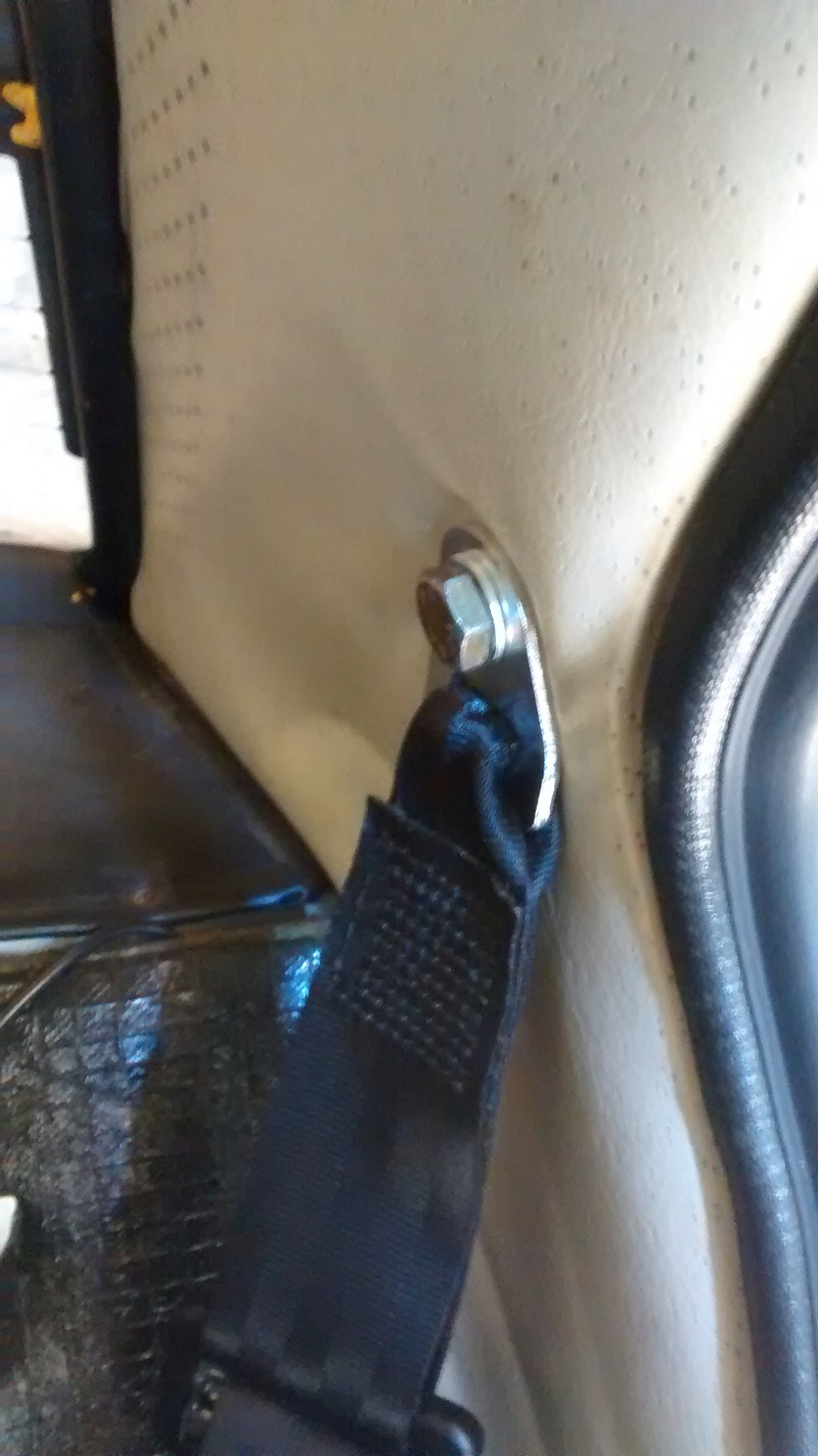

Quelqu'un a-t-il des brins textiles de ceintures de sécurité arrière qui vont dans les boucles d'époque, ou sait-il ou je peux en trouver ?
J'ai les mêmes attaches devant et derrière, donc l'accroche métallique devrait ressembler à cà :
Présentation Alfetta 1800 1978 - Page 10 Img_2042

J'ai toute la place qu'il me faut pour fixer les boucles et les brins. Clef à cliquet et douille de 17 (? ou 18 ??? je me rappelle déjà plus Embarassed Embarassed ) pour tomber les vis (qualité 8.Cool et fixer mes boucles. J'ai pas pris de photos, mais j'avais les 2 anciennes boucles présentes sous l'assise :
Présentation Alfetta 1800 1978 - Page 10 Img_2018
Présentation Alfetta 1800 1978 - Page 10 Img_2011
Ensuite on pose le brin en commençant par le bas :
Présentation Alfetta 1800 1978 - Page 10 Img_2017
Et ensuite le haut, après avoir fait sauté le capuchon plastique qui dissimule le point d'ancrage dans le montant :
Présentation Alfetta 1800 1978 - Page 10 Img_2012
Puis repose du cache plastique :
Présentation Alfetta 1800 1978 - Page 10 Img_2013
Ensuite, remontage dossier et assise.
Une demi heure tranquille et voila une bonne chose de faite pour la sécurité des pitchounes quand ils viennent avec moi ! Madame sera plus rassurée Laughing Laughing Laughing !
