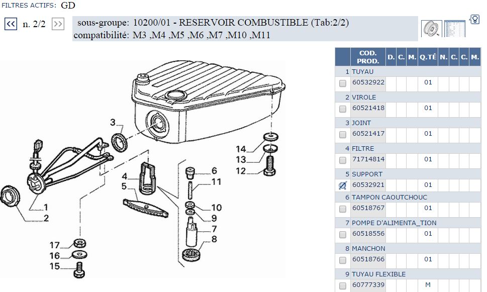

Je pense avoir un problème de pompe à essence immergée (celle dans le réservoir de 49 litres qui se trouve sous le coffre) sur ma 75 EVO.
Dès qu'il me reste 1/3 du réservoir, j'ai des pertes de puissance dans les virages.
Et j'ai même d'énormes ratés moteur quand l'auto est garée en pente/descente quand je mets en route le moteur (c'est comme si elle tournait sur 2 ou 3 cylindres) et ceci avec la moitié du réservoir.
La grosse pompe marche très bien mais fait beaucoup de bruit (ça doit tirer dessus pour compenser la panne de la pompe immergée).
J'ai une pompe à essence neuve en rab et un filtre neuf en rab, je peux donc tout changer mais il me manque la pompe immergée et je voudrai donc la référence de cette pièce.

Numéro 7 pour la TS?
sur l'éclaté de turbo par contre on ne trouve pas cette pompe.
Oui je pense que c'est elle Wink
Pour les 75 turbo America/Potenziata, c'est normal : elles ont le gros réservoir de 68 litres dans le coffre et il n'y a pas de pompe immergée.
Sur les 75 turbo Europa et EVO, c'est le même réservoir que la TS
La pompe n°7 se trouve encore en neuf ? si oui où ?

Bon, j'ai retrouvé la RTA, ça me dit que la pompe immergée est une Général Motors réf : 644 133 6.
Sur google, je ne trouve rien! Sad
Même avec la réf 6053
