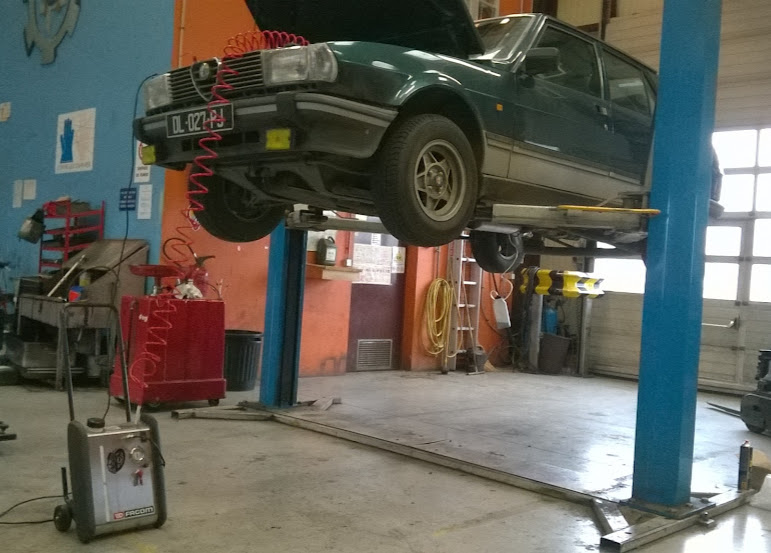

Je ne suis pas tout à fait d'accord, pour avoir bossé quelques années sur des modernes et de différente marques la méthode était toujours la même. ( abs ou pas. )
Nous utilisions un appareil qui remplis la même fonction que l'easybleed c'est a dire envoyer du ldf propre en basse pression via le bocal.
Et nous commencions toujours par la roue la plus éloigné du maître cylindre, une par une, et aussi attendre que le liquide propre sorte par la vis de purge avant de la fermer et de passer à la suivante.
Je n'ai jamais eu de soucis avec ce type d’appareillage à condition de ne pas dépasser la pression recommandé et surtout de veiller a ce qu'il y ait toujours du liquide...
La méthode "pompage" à deux fonctionne très bien aussi, " qu'est-ce qu'elle dit la pédale ? " Est un classique de garage... Very Happy c'est juste plus long pour vidanger complètement le circuit.
Purgeur EEZIBLEED MkFjUk1vrgD5UPGs24s_CWiF6mqB-GrKucE6AAHnN1k=w772-h553-no
Purge faite de la sorte sur la giulietta ( en l’occurrence la c'est l'embrayage... )
