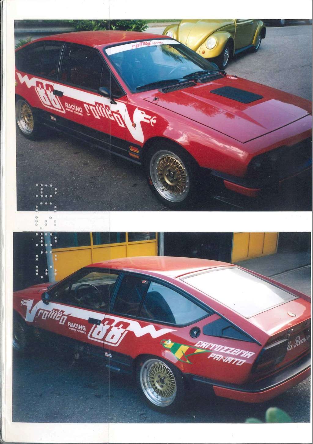

Hier j'ai fait l'acquisition d'un GTV6 de piste avec une carrosserie hyper saine, dans le but de la remettre en configuration routière en utilisant les pièces de la mienne qui nécessite des reprises de carrosserie importantes et en particulier le remplacement de la face arrière.
Cette auto est rouge et est quasiment contemporaine de l'autre puisque seulement 382 numéros les séparent au niveau du numéro de série.
Elle a été immatriculée en juillet 83 dans le Tessin puis a été coursifiée en 2001, a courru à Hockeheim en 2001 et 2005, à Varano en 2002 et 2003 et Dijon en 2002 et 2006.
Le dernier propriétaire l'a achetée en 2009 et l'a remisée depuis.
Voilà à quoi elle ressemblait à l'époque

Et des photos à quoi elle ressemble aujourd'hui ?
T'as les jantes aussi? Cool
Messages : 2229
MessageSujet: Re: GTV6 serie 2 et non pas 1   27/9/2016, 13:41
Je l'ai achetée sans la voir en faisant confiance à mon mécano qui lui l'a vue.
Elle va bientôt arriver, je ferais des photos à ce moment là Very Happy

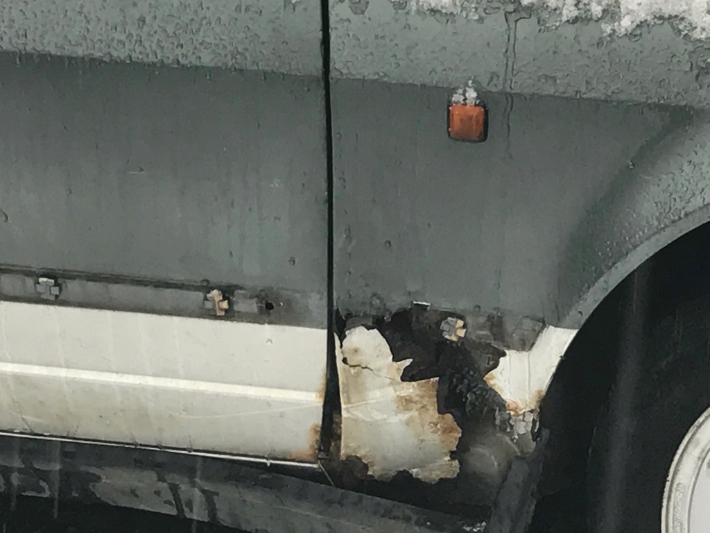

Initialement, j'étais prévu de me servir du GTV6 anthracite comme banque de pièces pour remonter le rouge dont la carrosserie est hyper saine, mais qui a été vidé de son intérieur.
Par contre, la carrosserie de l'anthracite n'est pas si moche que ça et je n'arrivais pas à me faire à l'idée de le mettre à la poubelle.
J'ai donc acheté une GTV2.0 dont la carrosserie est complètement pourrie (il y a même un trou dans le toit Shocked ) mais qui a plein de pièces interessantes, comme un intérieur cuir noir, des garniture de portière et une plage arrière sans trou pour haut parleurs, une moquette noire récupérable, un pare brise avec antenne intégrée, les joints velour autour des portes et fenêtre en bon état, des pare choc en assez bon état ...
donc une belle banque de pièces. Par contre, la carrosserie va partir rapidement à la poubelle

Quelques photos de ma donneuse
Tout l’interieur est démonté
La carrosserie est bien cuite
Malgré ça, il y a tout de même quelques morceaux à récupérer
