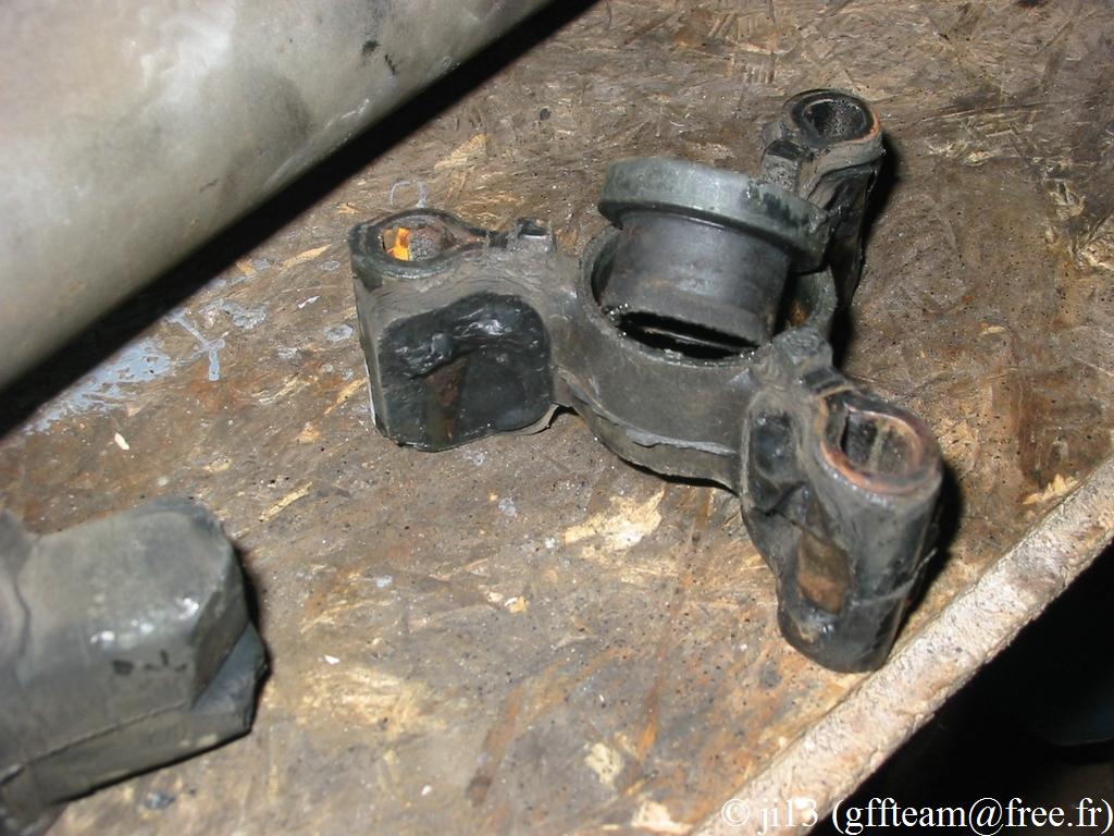

en parallèle, je continue de sabler mes pièces pour bientôt les peindre et je dépose les silentblocs en vue de leur remplacement prochain:
technique de démontage du SB: perçages multiples au forêt bois du caoutchouc, puis dégagement au marteau de la partie métallique du centre (les restes de caoutchouc viennent avec), puis découpe à la lame de scie à métaux de la couronne en plastique restante.

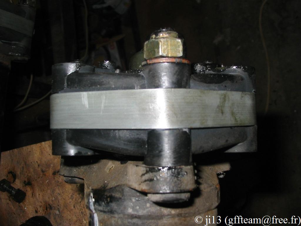

dites j'aimerais pas me planter. et ce que ce qui suit vous parait ok:
flector arrière remonté (on dirait qu'il est tordu non?):
le flector avant, le sens est ok?
ça donne ça une fois monté, c'est ok selon vous?

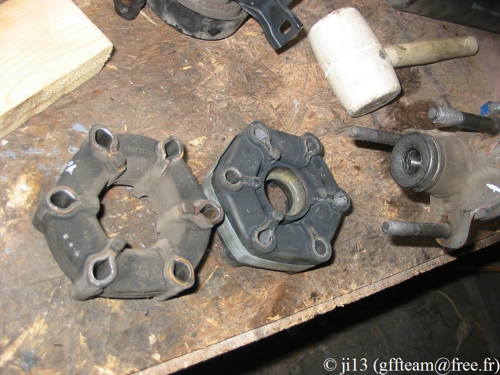

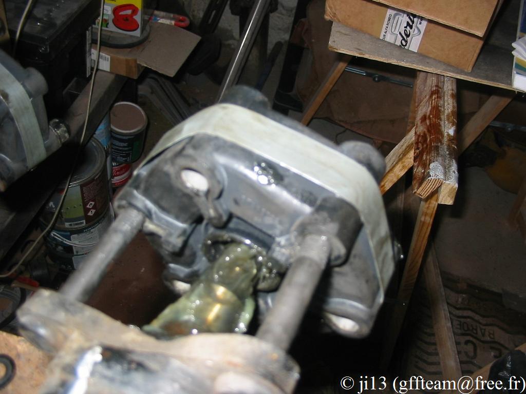

parce que j'avais ce joint quand j'ai démonté, mais je vois pas où le mettre!
c'est possible qu'il ne soit plus utile?

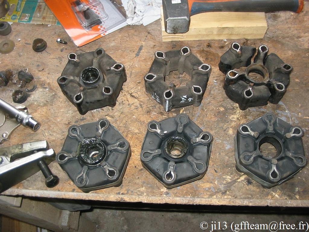

et pour le flector central, j'ai un pb de diamètre. comment faire? on voit l'ensemble ancien, neuf et arbre sur la photo:

C'est ok pour les premières tofs, le joint, il faut le remettre là où tu l'as trouvé, sur le flector correspondant.
Pour le dernier, tu as peut etre commandé le mauvais modèle..... scratch

le joint était sur le flector de l'avant, mais je vois pas bien où je pourrais le remettre!
pour ce qui est du central c'est quand même étrange, car j'ai commandé un avant, un central et un arrière. aurais-je pu commettre une inversion? pour les 2 autres ça parait bien ce que j'ai fait
Messages : 14428
MessageSujet: Re: Jouet - Alfa 75 TS couleur ambulance   19/3/2016, 19:46
De mémoire, le joint se met au centre du flector, entre le flector et la douille en bout d'arbre de transmission, un peu comme une bague de centrage. Wink
Messages : 1319
MessageSujet: Re: Jouet - Alfa 75 TS couleur ambulance   19/3/2016, 19:49
donc côté volant moteur, pas côté arbre?
Messages : 14428
MessageSujet: Re: Jouet - Alfa 75 TS couleur ambulance   19/3/2016, 19:55
Oui, on doit voir la douille émerger à travers.
Messages : 1319
MessageSujet: Re: Jouet - Alfa 75 TS couleur ambulance   19/3/2016, 20:01
j'avais l'impression de pas pouvoir foutre ce joint! je réessaierai demain.

j'avais en fait 2 arrière au lieu d'1 arrière et 1 central. je m'en suis rendu compte en comparant précisément:
du coup c'est ok, tout est rentré dans l'ordre.
