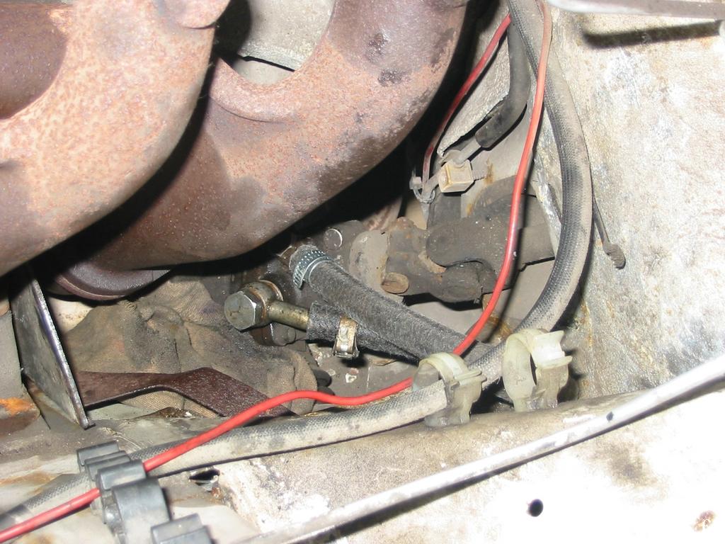

dépose de la DA et réalisation d'un bypass avec une durite récupérée
Jouet - Alfa 75 TS couleur ambulance - Page 3 Da

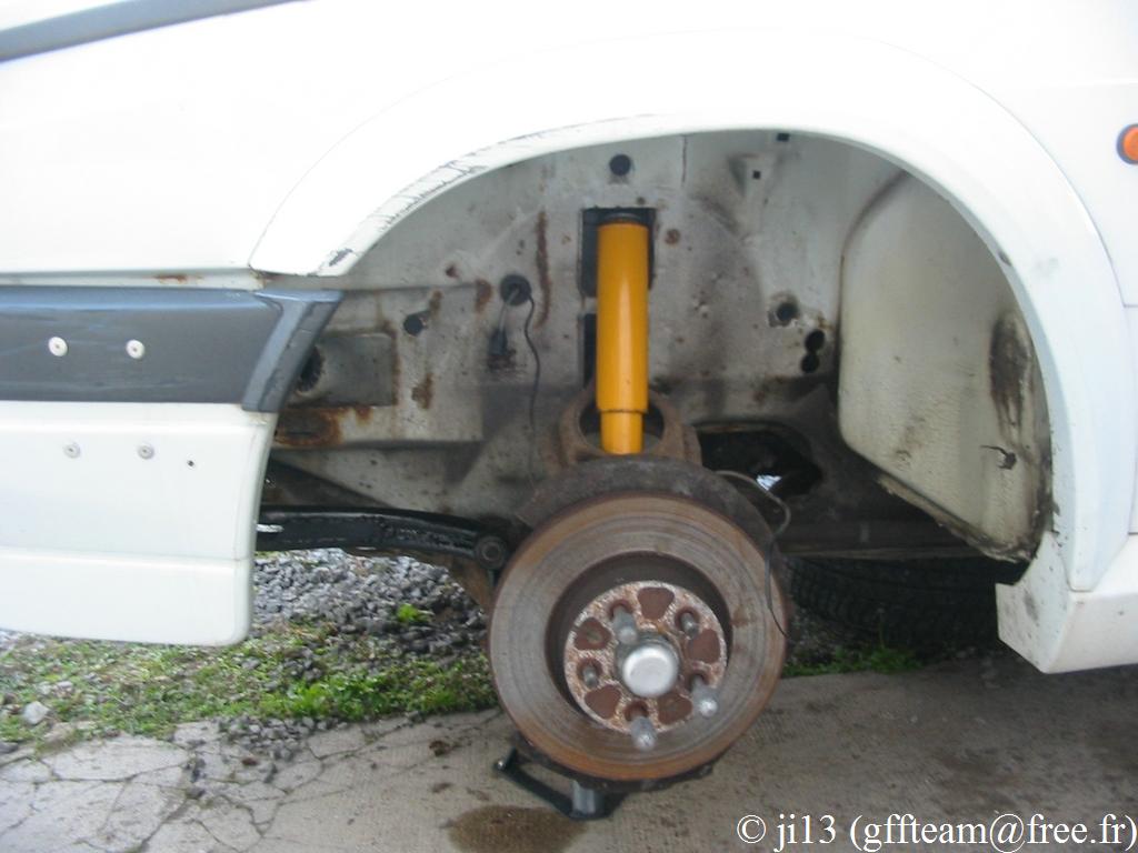

récupération des 4 konis de mon alfetta berline pour mise en place sur la 75
Jouet - Alfa 75 TS couleur ambulance - Page 3 75

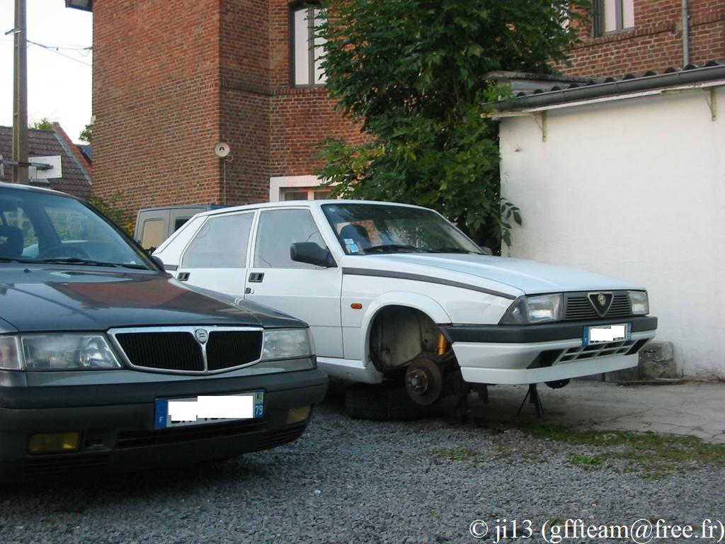

une photo de ce jour dans ma cour  :-D
Jouet - Alfa 75 TS couleur ambulance - Page 3 Duo

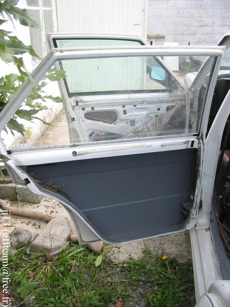

les portes arrières ont été découpées et peinte couleur fond de caisse:
Jouet - Alfa 75 TS couleur ambulance - Page 3 Porte

un vitrage makrolon découpé moi-même a été riveté pour l'ensemble des portes sauf la conducteur pour le moment

Beau boulot, c'est propre. thumright
