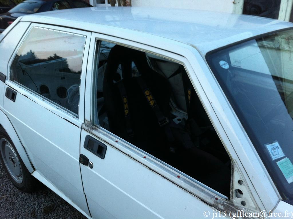

j'ai prévu de laisser pour ma conscience peut-être la contre tôle, par contre je virer la vitre et son mécanisme pour mettre du Makrolon. cela pour la porte passager.
pour la porte conducteur je garde la vitre électrique dans un premier temps je pense.

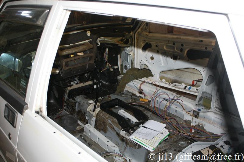

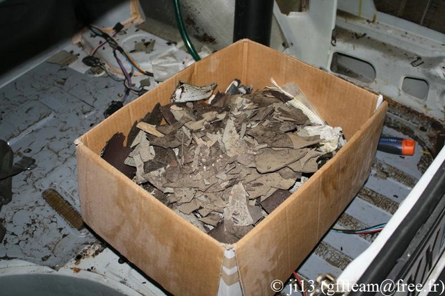

mise à jour avec le goudron "facile" (sans démontage du tableau de bord): 11 kg gagné en plus, soit un total à 105,7 kg gagnés facilement. et ce n'est pas fini...

Yes. faut pas oublier en plus les 13,4 kg gagnés sur les portes arrières et bientôt sur la porte avant droite.
finalement, 150 kg sont relativement facile à gagner.

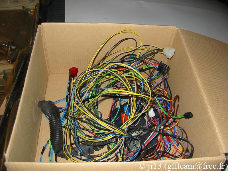

j'ai commencé l'allègement des faisceaux, c'est beaucoup moins marrant!
Jouet - Alfa 75 TS couleur ambulance TS1

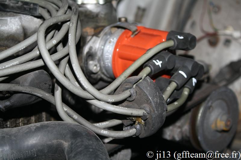

et en même temps un peu de mécanique basique. remplacement à neuf des deux têtes d'allumeur avec doigts:
Jouet - Alfa 75 TS couleur ambulance TS2

Tu as fait comment pour les doigts d'allumeurs, vu qu'ils sont collés ?
j'en ai eu un en faisant levier avec un tournevis. l'autre quand j'ai fait levier il s'est cassé, mais j'ai réussi à tout récupérer.
la dépose de câbles superflus avance tranquillement:
Jouet - Alfa 75 TS couleur ambulance TS4
