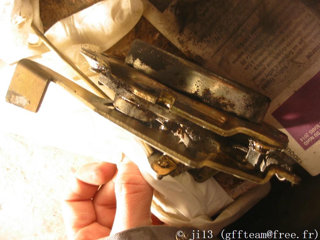

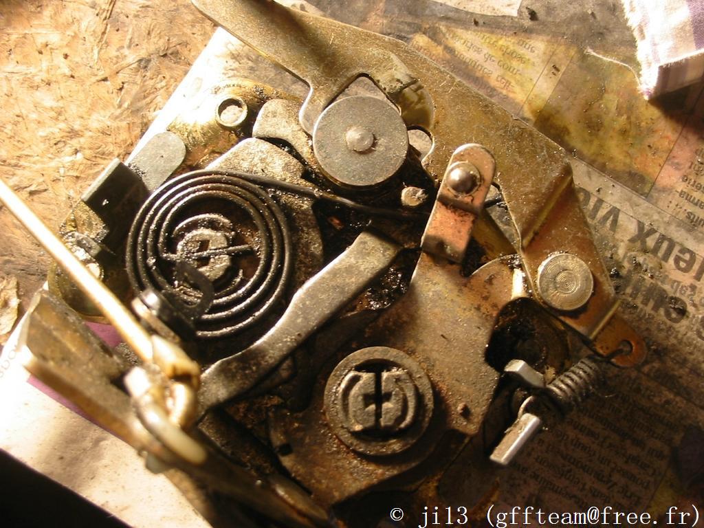

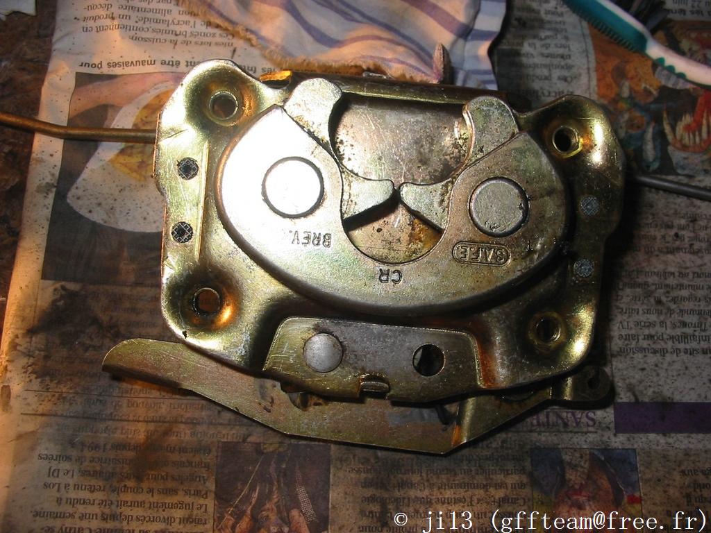

voila une photo de ceux que j'ai en stock si çà peu t'aider
Poignée de porte conducteur (mécanisme) alfetta berline 20140810
Poignée de porte conducteur (mécanisme) alfetta berline 20140811
