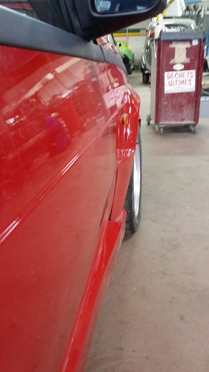

Réglage de l'alignement des portières (qui sont issues de feue ma 75 America, paix à son âme Sad )
Il manque les extensions d’aile arrière pas faits encore.
Un joli carrossage avant I love you :

MessageSujet: Re: La chariote du Diable : alfa 75 turbo America!   10/12/2014, 22:50
Photos en vrac! lol!
J'adore cet intérieur! Louve
Bon, c'est pas fini, il reste encore du boulot pour quelques finitions.
Il faut remettre le bloc chauffage, installer les 2 interrupteurs de vitres électriques, déplacer le coupe-circuit qui est trop bas, brancher certains manos qui ne marchent pas, etc.
Installer aussi l'extincteur automatique.
Je mettrai aussi 1 casque de protection acoustique pour le passager (pour la route) moi j'en ai pas besoin lol!
Installer le support de la GoPro.
Et surtout, installer un repose-pied gauche pour moi ! affraid Ca manque terriblement!
