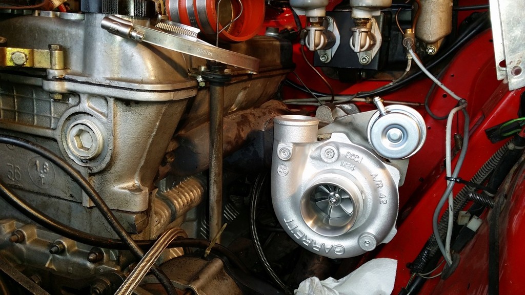

J'ai également reçu mon nouveau turbo pour la 75 de circuit : un Garrett hybride, c'est à dire un corps de GT28RS sur roulement avec compresseur AR62 et carter échappement T3 modifié.
Ce turbo est étalonné pour 1,5 bars (ce qui équivaut à 2.5 bars au mano du tableau de bord, pour vous donner une idée Twisted Evil ).
Il est donc plus gros que celui d'origine, mais soufflera plus tôt et plus fort. Que du bonus ! Louve
(j'ai le même dans ma 75 Evoluzione)
Je me limiterai de tout de façon à 1,1 bars max pour ménager le vieux moteur.
Voici les photos :
A comparer avec l'ancien T3 d'origine :
Bon par contre, il faut que je trouve des adaptateurs pour les entrées et sorties eau...
Mais aussi un nouveau raccord pour l'entrée d'huile (comme c'est sur roulement, c'est très spécifique) :
Une fois monté :
Bref, c'est pas fini, il faut que j'aille voir un spécialiste hydraulique pour faire :
- un nouveau raccord huile avec le tuyau d'origine,
- deux adaptateurs pour entrée et sortie eau.

Reste à virer l'echangeur d'origine et mettre un bon frontal pour faire fonctionner tout ça correctement.

Pour l'intercooler frontal, j'avais prévu de le faire (j'ai l'intercooler et le collecteur d'admission sur-mesure), mais je pense que ce serait plus raisonnable de (re)faire le moteur préparé, le même que celui de Turbineur.
En attendant, j'aimerai juste pouvoir rouler encore un peu cette année avec ce moteur. Wink
