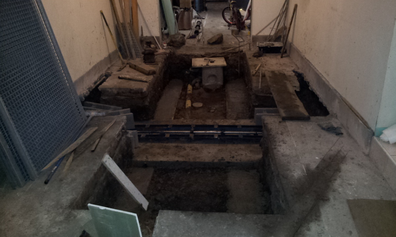

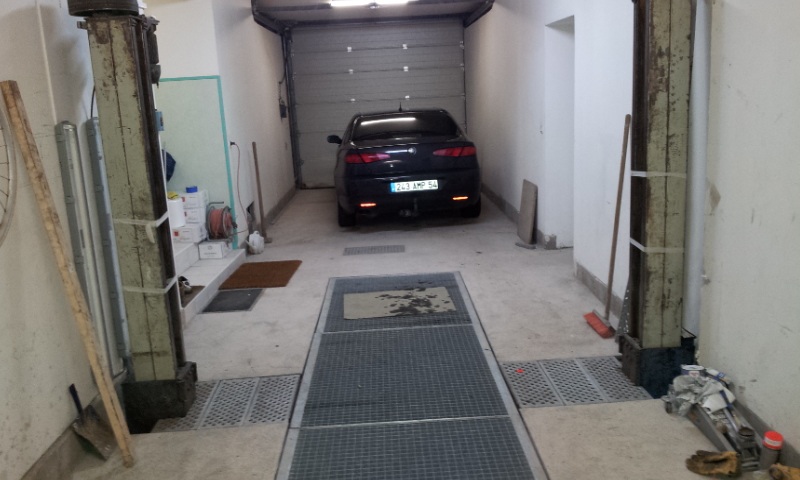

Salut à tous, voilà bientot 2 ans que je ne me suis pas manifesté sur ce forum.De temps en temps mais rarement je surfais en espion mais mon emploi du temps était chargé!!
Peut étre que certains se souviennent de moi,j'avais a l'époque de ma présentation soulevé un problème de concordance de n° chassis et de carte grise. Ma voiture en est resté là depuis car FIAT m'a fait parvenir rapidement le certificat de conformité demandé mais mon GTV s'est vengé de la délaisser dans le garage.Il me fallait pour la prefecture un CT en cours de validité.RdV pris ,démarrage du moteur OK,mais elle n'a pas voulu sortir :embrayage collé. Donc je me devais de la démonter et la remettre en état. Achat de chandelles pour la lever et démontage de la boite qui m'est tombé sur la tronche au passage, constatation de l'état des flectors ,silents blocs etc... Il me faut de la piéces et je me rends bien compte que ça va pas etre facile de remonter dans ces conditions.
Recherche d'un petit pont ciseaux (type montage de pneus) , je dispose de 3.20m sous plafond. Entre temps la commune,norme européenne exige, remet l'assainissement en régle. Et là ,TILT tant qu'à péter le béton du garage, au temps lier l'obligatoire à un agréable futur. Du coup achat d'un pont 2 colonnes plus abordable et que j'ai mon idée pour l'installer. Tant qu'à casser je casse.Pour donner une idée si d'autre que moi se trouve dans la méme situation voici des photos
Dimanche j'ai craqué 20130516
Dimanche j'ai craqué Fos11
Dimanche j'ai craqué 20140312
Dimanche j'ai craqué 20140316
Dimanche j'ai craqué 12014010
Le tout alimenté par un variateur de fréquence je n'ai pas le tri,cela fonctionne ,ça m'a pris du temps mais ça marche. Je vais donc pouvoir me pencher sur mon auto. Depuis 1 à 2 mois une idée me trottine dans la téte ,ma 166 est arrivée à 255000kms embrayage,amortos ,freins triangles ont été changé récemment et je me dis pourquoi ne pas acheter une ancienne pour la belle saison(chez nous mars à septembre)en complément et afin de soulager la diva.Je veux une auto saine, belle sans resto à faire.J'ai le 2 litres à restaurer mais le son du 2.5 litres hum!! Alors dimanche je suis descendu à un à Troyes et donc comme il est dit dans le titre "dimanche j'ai craqué".Samedi 22 nous retournons à 2 à Troyes pour aller la chercher.Pourvu que le météo se maintienne encore que je puisse rouler quelques temps avant l'hivernage. Les photos me demanderont certains ,un dossier de plus de cent m'a été envoyé par le proprio actuel et mon court séjour m'a bien vite permis de voir que ce n'etait pas du photoshop.En voici quelques une ,qu'en dites vous

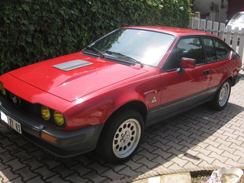

Je voulais une voiture en bonne état ,là je pense en avoir trouvé une. Le prix ben oui mais à ce prix la j'aurais pu avoir une dacia de conception aussi ancienne mais rien à voir avec nos belles.

sinon 4 bilstein 4 disques neufs pot ansa enfin je pense une bonne affaire

J'ai encore beaucoup de photos mais elles concernent les points stratégiques de ce type d'Alfa passages de roues soute roue de secours batterie dessous etc...
Sur cette voiture il manque juste le rétro passager mais j'en ai un sur le 2 litres et je pense que sur ce dernier apres restauration je vais mettre des californians.
Peut etre installer le système d'amelioration de freinage vendu par scuderia si vous avez des avis pour un usage routier? et cela devrait etre tout .

Félicitations pour le travail réalisé pour le placement de ton pont 2 colonnes.
Cela semble avoir été bien étudié.
Que de travail supplémentaire lorqu'on n'a pas assez de hauteur.
Mais bon c'est fait et tu vas pouvoir en profiter maintenant.

Salut GTV007
Ma réalisation à été possible car un ancien maçon (80 ans)réside en face chez moi et m'à certifié que les fondations de ses vieilles maisons font 1 mètre de profond car les stabilisateurs du pont sont presque contre et il m'à fallut mettre à nues sur 1.50 de long et 0.75 de profond avant de couser une dalle de 0.2m d'epaisseur pour recevoir la transmission Désormais j'ai une fosse de 5m de long sur 0.9m de larg et 0.5 m de profondeur 3 marchés pour descendre de chaque côtés. Il faut baisser un peu la tête pour les grandes voiture (166).La voiture a ras du plafond je dispose de 1.8 à 1.9m dessous.Lorsque je ne l'utilisé pas, les bras sont sous les caillebotis juste 2 colonnes.Je regrette juste la largeur du garage car je n'ai que 0.7 m de chaques cotes du vehicule.Enfin bons nombres aimeraient en avoir autant
