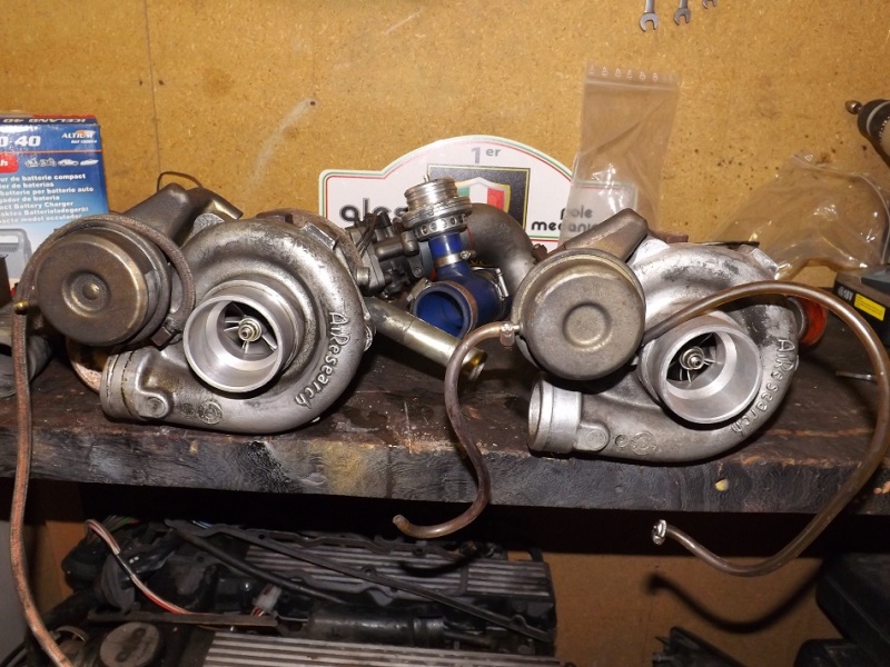

MessageSujet: Re: alfa romeo 75 1.8 turbo QV   8/3/2015, 18:06
aujourd'hui je me suis attaqué au démontage du turbo, je me dis que je vais viré l’alternateur pour avoir un peu plus de place
je me dis qu'il faut d'abord que je vire la courroie de la DA je prend une clé de 13 pour le tendeur de la courroie et la paff  l'écrou a peine la clés mise dessus casse
je vire quand même la courroie, clés de 13 et de 19 pour l'alternateur clé 13 pas besoin c'est pas serré scratch scratch donc clés de 19 et la impossible de dévissé
rien a faire mais rien de rien :grr: :grr: tant pis je vais faire avec, je commence donc a démonter tous ce qui tient le turbo
et la au dernier boulon :grr: je met ma clés a œil de 16 et elle ne s’agrippe pas au boulon affraid affraid
et évidement c'est le boulon le plus chiant celui en bas a droite, j'y suis arrivé avec une clé de 15 a œil et un gros tournevis plat pour faire appui sur la clé
et ça viens petit a petit ouffff!!!!!
maintenant j'ai de quoi me faire un bi turbo

MessageSujet: Re: alfa romeo 75 1.8 turbo QV   8/3/2015, 21:22
tu avais une dump valve?
t en est content??
le démontage du turbo c est galère, c est bien connu Shocked
Messages : 5778
MessageSujet: Re: alfa romeo 75 1.8 turbo QV   8/3/2015, 21:30
je n'est jamais roulé avec la 75 mais l'ancien proprio étais content de cette dump qui est d'ailleurs indispensable pour les turbo
le démontage franchement pas si galère que ca avec une bonne clé plate de 16 ça le fais c'est un peu long mais pas trop chiant Wink
Messages : 7521
MessageSujet: Re: alfa romeo 75 1.8 turbo QV   9/3/2015, 08:43
Forcément que t'as galéré, c'est du 15 les écrous de turbo !!!!!!!!!!!!!! affraid
(je parle des écrous d'origine hein).
Après, je te conseille d'utiliser des écrous de Ford Cosworth en 17 : c'est trèèès galère à les mettre mais ils sont beaucoup plus solides. Wink
Et gaffe au remontage : les goujons de turbo cassent facilement au serrage des écrous Twisted Evil
Messages : 5778
MessageSujet: Re: alfa romeo 75 1.8 turbo QV   9/3/2015, 19:57
non la du 16 vu que les 3 autres sont bien venu et que le 15 ne rentrait pas Wink
Messages : 7521
MessageSujet: Re: alfa romeo 75 1.8 turbo QV   10/3/2015, 09:43
Du 16 !!! Shocked D'où ça vient ça ??? je t'assure que c'est pas d'origine et chez Ford, c'est du 17.
Ca doit être des écrous de bricorama lol!
Messages : 665
MessageSujet: alfa romeo   10/3/2015, 11:04
sa ce pas d origine du 16 comme le dit fifou
sa dois etre un modele export cette turbo  lol! lol! lol!
Messages : 5778
MessageSujet: Re: alfa romeo 75 1.8 turbo QV   10/3/2015, 19:50
la 16 rentre la 15 non donc voila quoi scratch scratch
Messages : 5778
MessageSujet: Re: alfa romeo 75 1.8 turbo QV   10/3/2015, 19:53
en même temps l'un des ex proprio as mis un collecteur d'evo donc je sais pas ce qu'il a mis comme taille mais en
tout cas se sont les bons écrous vu que ce que j'ai sur l'autre moteur sont identique a ceux la
Messages : 7521
MessageSujet: Re: alfa romeo 75 1.8 turbo QV   10/3/2015, 21:25
Non même sur une 75 evo, ce sont des écrous de 15.
De la première 75 turbo europa à la dernière 75 turbo QV. Ça a toujours été du 15. Pour préciser, la clé plate en 15 rentre souvent ric-rac.
Mais c'est pas grave. C'est sûrement que l'ancien proprio a changé les écrous d'origine par du 16 de je ne sais quel magasin Wink
Quoiqu'il en soit, change les par des écrous de 17 de Ford cosworth. Ça ne se desserera pas.
