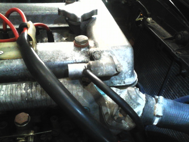

Bonjour les Alfistes, avec le beau temps revient la bricole, et j'ai quelques questions :
- question 1 : durite entre le cache-culbuteur & la boite-à-air : dans le cas de remplacement de la boite-à-air par des cornets, vous condamnez cet orifice ou pas ? si oui comment ?

Il ne faut surtout pas boucher la sortie du cache arbres!
Si tu utilise des cornets, alors tu dois utiliser une durite depuis cette sortie jusqu'à :
- soit un simple filtre de reniflard (ça se trouve sur internet),
- soit vers une boîte (exemple boîte en fer d'huile) avec mise à air.
La première solution favorise la crasse (de l'huile sortira du filtre et en mettra partout), la seconde solution est mieux mais ça demande un petit peu de boulot.
Pour le filtre à essence, je ne sais pas mais perso, je préfère garder le système d'origine. Wink
Neutral Sais tu pourquoi, j'en ai déjà vu une avec des cornets et la durite obturée. scratch

Merci pour ces infos :
1- pour la prise d'air cache-arbre :
je testerai avec un reniflard car je pense que ça ne crache pas beaucoup d'huile (normalement connecté au filtre à air) ?
au pire quelqu'un a t'il un crobard de mini-boite à air pour ça ?
2- pour le filtre à essence : je testerais bien sans le système origine car ma cartouche filtrante est rincée (d'où l'ajout en série d'un filtre neuf basique) et que le joint de cuve filtre origine est fuyard
la vraie question = le système de stop trop-plein par membrane+ressort est-il indispensable ?
merci pour vos avis
merci pour vos avis
Ben perso, sur ma 75 turbo Evoluzione, j'ai relié à un bidon d'huile qui récupère l'huile du reniflard avec mise à air par un filtre de mobylette ( Laughing ).
Et pourtant, j'ai des traces d'huile brulée autour du bidon et sous le capot donc j'imagine qu'avec une simple filtre sans boîte, ça sera pire!
Quant à moi, je pense que mon filtre de mobylette laisse trop passer les vapeurs d'huile. Faudrait que je le change par un modèle plus "fermé". Wink

bonjour fanch
pour ton reniflard un récupérateur d'huile est la meilleur solution.
j'ai trouver le mien sur LBC d'occaz +/- 30€ Arrow  Arrow
http://www.leboncoin.fr/equipement_auto/722828709.htm?ca=22_s
pour le filtre j'ai un gros filtre de centre auto et un plus petit de moto juste avant les carbus et pas de prob...
sur la photo on ne voit pas mon récupérateur d'huile,juste les filtres et mon montage avec des durites a l'arrache  lol!  lol!  lol!
pas encore trouver de belle durite de 19 mm a part des tuyaux d'arrosage Rolling Eyes
