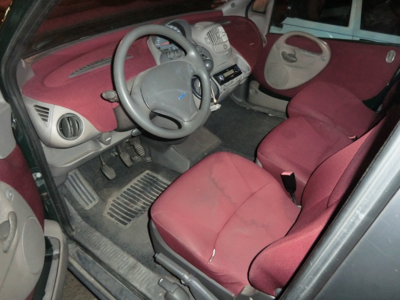

nouvelle acquisition d'un fiat multipla 1.6 de 2000
totalisant 191 000 a ce jour .
Je l'ai vu sur le boncoin vendredi soir
le mec de samedi c'est désisté et du coup dimanche après midi
parti voir le fiat .

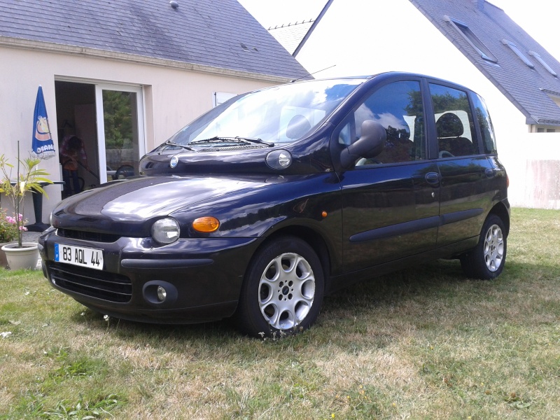

J'confirme,... ç'est une sacrée bestiole...
une super tenue de route (4m de long pour 1,88m de large, çà aide...), et de très bonnes perfs pour un monospace !
le mien, je l'ai sauvé d'une mort certaine et définitive,... il partait a la casse, emmenant avec lui sa boite, sa distrib, ses demis trains, et ses pneus.. tout cela neuf...
Il était prévu pour effectuer des trajets vers ma déchetterie préférée... et en fait, il vient de faire 27.000 en 9 mois...
et c'est un 1,9 JTD 115ch...
bien pratique pour emmener la famille, et quelques pièces de mes milanaises...
et çà marche tellement bien, qu'avec un pote, on se demandait si on allait pas en faire un avec un berlingue fiat survitaminé.... histoire de s'amuser sur les circuits... !.... Very Happy  Very Happy  Very Happy  Very Happy  Very Happy
