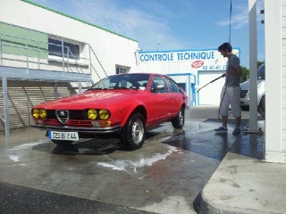

Me voila de retour avec de nouvelles choses!
Déja un grand merci a VICTOR PART'S pour ce bon accueil et cette disponibilité
Ensuite un grand merci a Jerôme de SCUDERIA 116 pour ses conseil et sa disponibilité
Donc j'ai mis la main a la patte déja commencé par les disques et les étriers qui sont grippé!
Ma Alfetta GT 1600 Edition milano - Page 3 067x_20140316_170824 Ma Alfetta GT 1600 Edition milano - Page 3 42np_20140316_170837
Ensuite les disques flambant neufs monté (Ca fait plus propre)
Ma Alfetta GT 1600 Edition milano - Page 3 0p1b_20140320_182347 Ma Alfetta GT 1600 Edition milano - Page 3 3qjt_20140320_182356
Mes nouvelles pieces avec les carbus et la boite a air (j'attend le deuxieme colis SCUDERIA 116)
Ma Alfetta GT 1600 Edition milano - Page 3 B7ro_20140320_173847
Ensuite le moteur:
Ma Alfetta GT 1600 Edition milano - Page 3 C5ev_20140320_173945 Ma Alfetta GT 1600 Edition milano - Page 3 Ldf0_20140320_173952
Par contre j'ai retiré les quatre vis du haut sur le collecteur et les trois vis du bas pourtant impossible de le retirer.
Ai-je oublié quelque chose?
J'attend votre lumiere de la connaissance pour m'aider a résoudre ce petit soucis ^^
Ma Alfetta GT 1600 Edition milano - Page 3 Vbdo_20140320_192900
Messages : 689
Ma Alfetta GT 1600 Edition milano - Page 3 Empty
MessageSujet: Re: Ma Alfetta GT 1600 Edition milano   Ma Alfetta GT 1600 Edition milano - Page 3 Icon_minitime20/3/2014, 22:04
Très belle acquisition cette GT, et bravo pour ta décision de la remettre en état !
Pour l'avoir fait il y a quelques jours il n'y a que les fixations que tu as déjà retirées. Avec le temps le joint d'admission a certainement "soudé" la pipe d'admission à la culasse, en tapotant avec un maillet et un bout de bois et un peu de patience ça devrait bouger et tu pourras l'extraire  Smile
MessageSujet: Re: Ma Alfetta GT 1600 Edition milano   Ma Alfetta GT 1600 Edition milano - Page 3 Icon_minitime21/3/2014, 07:18
Bravo pour ton travail le collecteur est en effet collé et pourvirer les brides noires il faut tomber le collecteur..
Fuentes44
Fuentes44
Messages : 92
Date d'inscription : 26/01/2014
Localisation : Nantes
MessageSujet: Re: Ma Alfetta GT 1600 Edition milano   Ma Alfetta GT 1600 Edition milano - Page 3 Icon_minitime22/3/2014, 20:17
Bon suite des travaux:
En fait oui c'etait bien ca le collecteur etait "collé" probleme résolut avec un bon vieux marteau et un gros tournevis plat.
AVANT/APRES (collecteur):
Ma Alfetta GT 1600 Edition milano - Page 3 Pkzv_20140322_134447 Ma Alfetta GT 1600 Edition milano - Page 3 Ax7k_20140322_154455
Pose des nouvelles brides:
Ma Alfetta GT 1600 Edition milano - Page 3 Mdcd_20140322_154505
Nettoyage moteur AVANT/APRES:
Ma Alfetta GT 1600 Edition milano - Page 3 Eiw0_20140322_134441 Ma Alfetta GT 1600 Edition milano - Page 3 Njso_20140322_155836Ma Alfetta GT 1600 Edition milano - Page 3 Xzr8_20140322_163408
Repose du collecteur:
Ma Alfetta GT 1600 Edition milano - Page 3 R6o8_20140322_170338
Donc ensuite vidange faite a la MOTUL 15/50 et mise en place des nouvelles enceintes avant arriere (standard pas jacky)
Fin de ce petit post la suite samedi prochain au programme repose des carbu révisé + boite a air et des étriers de frein révisé eux aussi.

Donc après tout ca remonté un petit lavage s'impose:
Ma Alfetta GT 1600 Edition milano - Page 3 20140612
