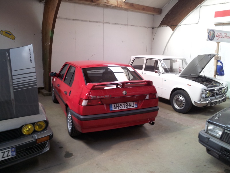

L'hiver approchant, le déménagement aussi ... opération hivernage des autos.
Après la Giulietta, au tour de la 33 ...
HS ... Riton y dit 33 - Page 7 20151014
Au chaud et plutôt bien accompagnée !!
