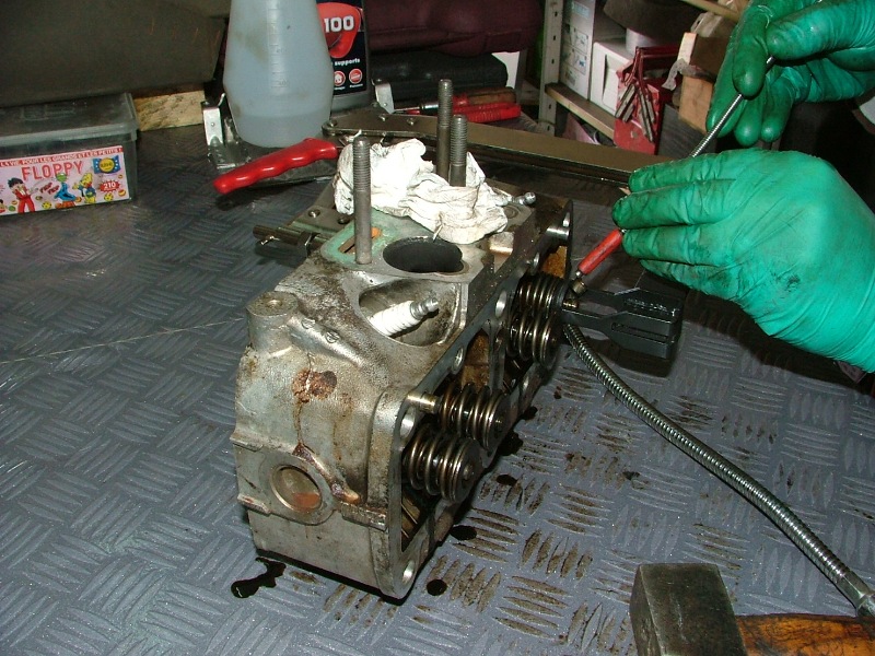

donc ouverture de la première culasse
on compresse les ressorts pour sortir les demis lunes
et voilà ressorts et soupapes sorti
rodage des soupapes
passage au marbre de la culasse
arbre à cam ok, il y avais juste un poussoir hs sur cette cullasse
