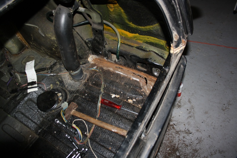

Et donc comme je vous l'ai dit, elle a passé du temps sous la neige ... et avec des proprios ayant des stocks options chez Pattex ...
Gros comme le poing cette histoire ... et yen a un peu partout ... une vraie brochure commerciale pour Syntofer :
La Cuve à Mazoot Img_7611
Du coup, on sort la disqueuse mais pas pour en faire une Gatouille-mobile replica study  ...
La Cuve à Mazoot Img_7612
La même chose pour le bas de caisse et le fond de coffre = > elle du servir de ralentisseur à parechocs dans une autre vie et du coup avec les années de sel ...
