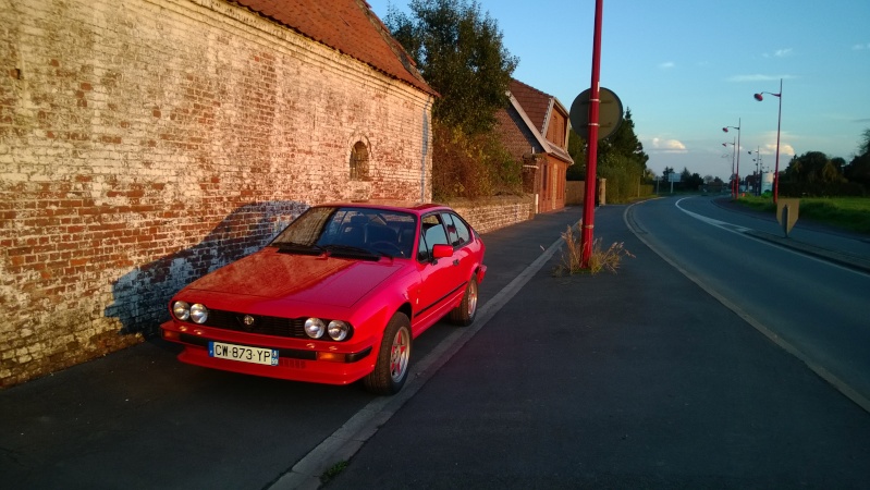

Une image réalisée hier soir lors d'une petite ballade avec le fiston (6 ans) :
Mon GTV rouge - Page 3 Wp_20111
Vous remarquerez que, suivant les conseils de plouc1966, j'ai viré les caches centraux sur les jantes Wink
Frédéric

elle est très belle !!!!! drunken I love you

Louve !!

elle est bien belle et surtout en rouge Wink
même année que la mienne.

Merci pour vos commentaires ! faut quand même savoir que la photo est flatteuse : la peinture présente du grain par endroit, des incrustations de poussières, des coulures au niveau des bas de caisse et des cloques sur le pare-choc arrière... Bien nettoyée et lustrée elle peut faire illusion mais de loin seulement Wink

MessageSujet: Re: Mon GTV rouge   Mon GTV rouge - Page 3 Icon_minitime13/8/2013, 19:38
Ou alors il faut rouler (aussi vite que nécessaire) et pas exposer...
Comme ça, personne ne remarque les coulures ou l'aspect peau d'orange ! lol!
