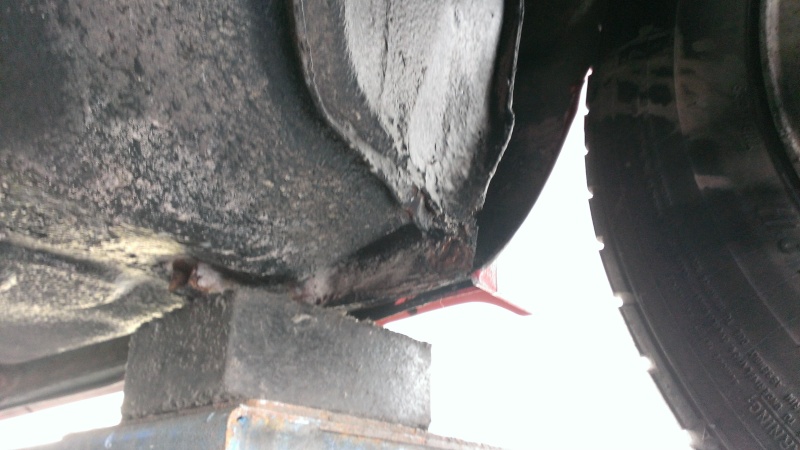

Faut dire que le contrôleur a été super sympa : il aurait pu la refuser à cause d'une fuite au raccord du silencieux arrière et un suintement sur un amortisseur avant mais vu l'état général de la voiture "plus vieille que moi" a t-il dit, il m'a accordé le précieux sésame !
J'ai profité que la voiture était en l'air pour photographier les points de corrosion des dessous de caisse :
Mon GTV rouge - Page 2 Wp_20111
Mon GTV rouge - Page 2 Wp_20112
Mon GTV rouge - Page 2 Wp_20113
Il était prévu que je traite ces zones, demain si tout va bien.
Frédéric super content Very Happy

Bonne nouvelle et super état dessous.
La pellicule rouille ne semble que superficielle !
