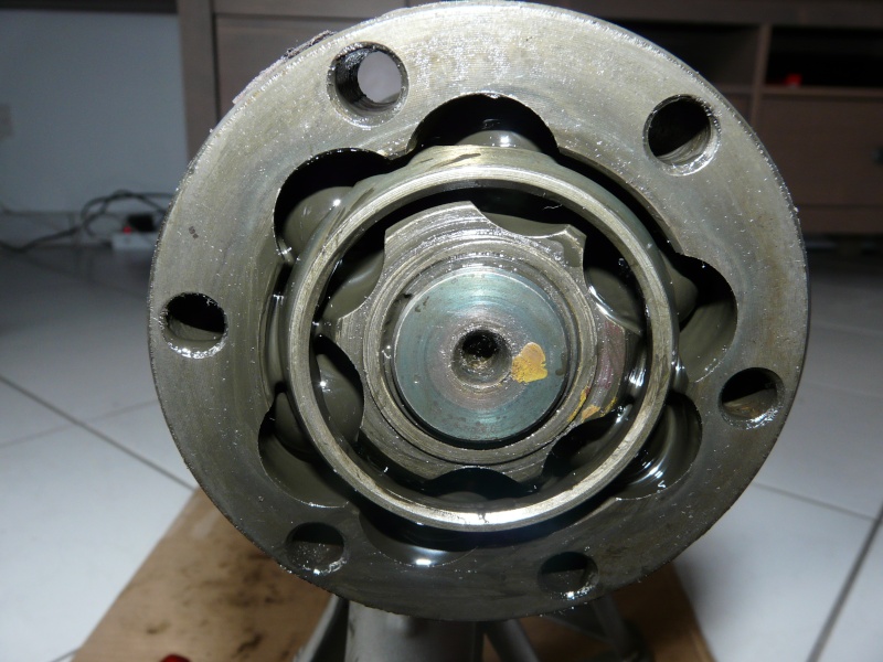

Messages : 2082
MessageSujet: Re: [RESOLU] Remplacement soufflet de cardan AR alfetta berline   18/4/2013, 15:59
Il n'y a pas d'astuce, si ce n'est bloquer le joint homocinétique et taper doucement tout le tour du couvercle avec un gros tournevis ou un burin plat pour le faire sortir. Normalement, il y a dessous un joint torique dans une gorge, mais seulement d'un côté du joint homocinétique, pour qu'il puisse respirer.
ensuite tu fait sauter le circlips ou la pièce qui fait office de circlips et tu peux sortir ton joint homocinétique. Il est parfois collé sur les canelures.
Attention, repère bien tes pièces car elle ont toutes un sens de montage, que ce soit le corps du joint homocinétique ou la cage à l'intérieur, mais pas les billes Laughing .s
Ensuite, personnellement, je sors toutes les billes et je nettoie, ça permet de voir l'état des pistes de roulements.
Pour remettre les billes, c'est un peu chiant la 1ère fois, mais quand tu as compris le truc, c'est un plaisir.
et à la fin ça donne ça
Messages : 841
MessageSujet: Re: [RESOLU] Remplacement soufflet de cardan AR alfetta berline   18/4/2013, 16:37
j'ai déposé le couvercle extérieur mais je dois repérer quoi et par rapport à quoi ?
une fois le circlip retiré, le joint vient tout seul ou il faut un extracteur ?
qu'appele t-on la noix ?
[img][/img]
Messages : 10530
MessageSujet: Re: [RESOLU] Remplacement soufflet de cardan AR alfetta berline   18/4/2013, 16:38
Hoho, ça me rappel ma première fois Very Happy
Messages : 2082
MessageSujet: Re: [RESOLU] Remplacement soufflet de cardan AR alfetta berline   18/4/2013, 16:59
En fais tu dois simplement repérer le sens de montage (l'empilement, pas la position angulaire) des pièces suivantes :
Le corps, c'est la pièce à l'extérieur et en particulier le côté où se trouve la gorge avec le joint torique
La noix, au centre sur les canelures, tu vois qu'elle a un petit épaulement au centre, il n'y en as pas à l'arrière
La cage, c'est la pièce qui tient les billes, je ne sait plus si elle est symétrique ou pas (je ne crois pas)
Pour ton circlips, ce modèle est un peu chient à enlever mais ça se fait. En général, je le remplace par un circlips normal, avec des trous pour pouvoir le monter avec la pince à circlips.
Sinon, pour enlever la noix de l'arbre, tu enlève le couvrecle sur lequel vient se fixer le soufflet (même méthode que pour l'autre) et ensuite tu mets le dessous de ta noix en appui et tu chasse l'arbre avec une presse ou en tapant dessus avec un marteau en plomb.
Attention, dessous il y a une rondelle élastique, repère son sens.
bonne continuation
